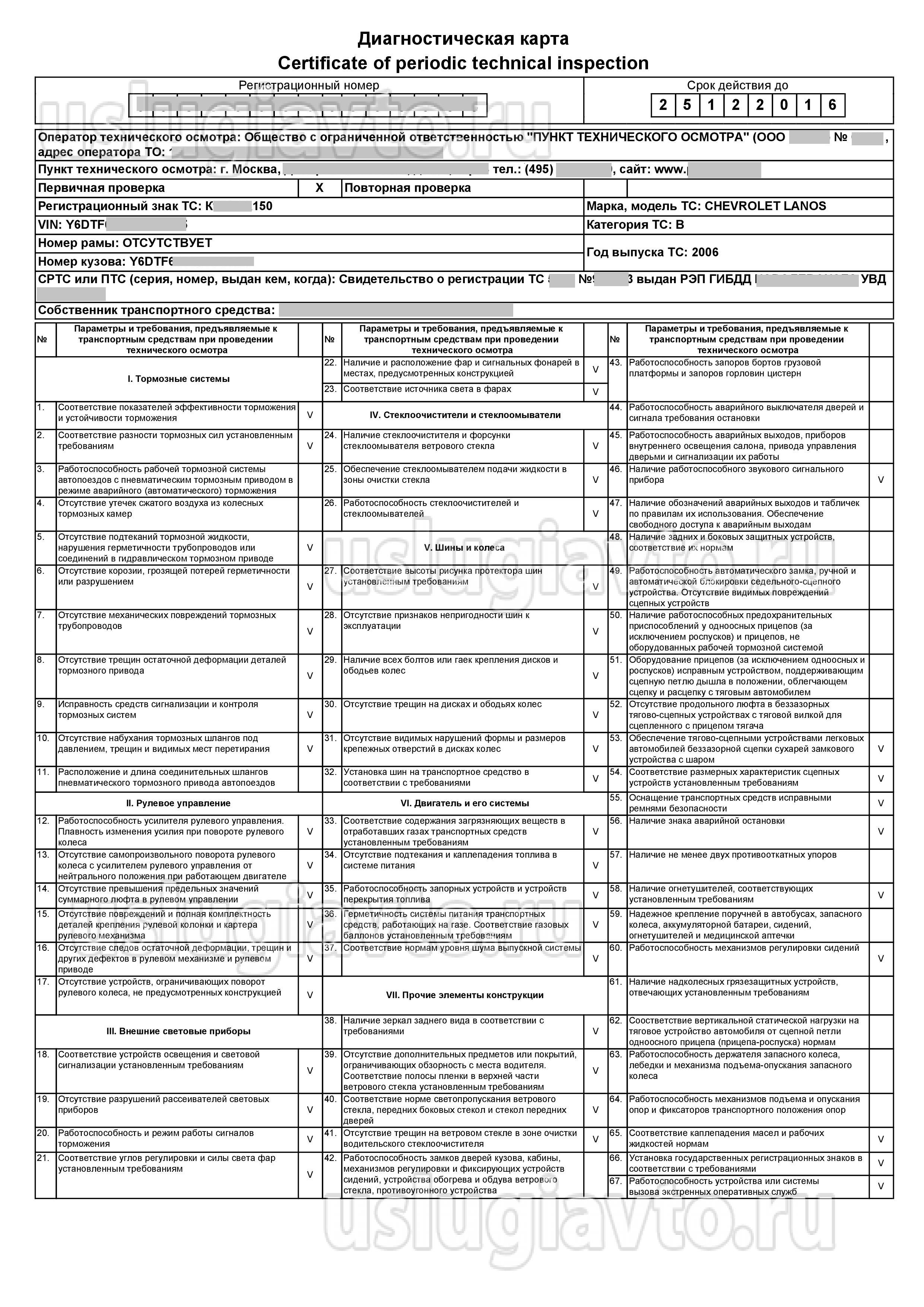

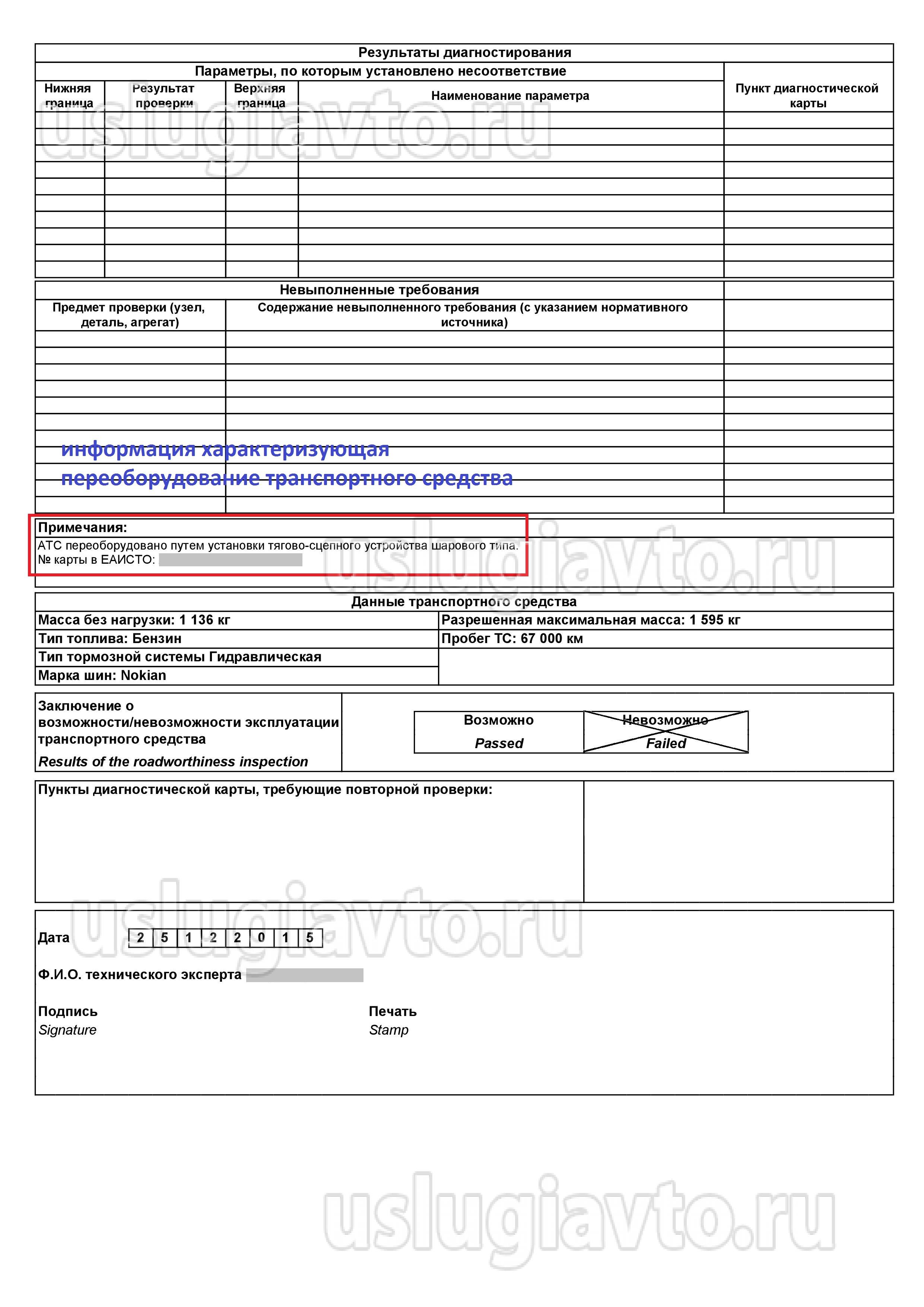

Диагностическая карта, оформляемая после переоборудования транспортного средства, на примере установки тягово-сцепного устройства (особенности заполнения графы "Примечание"):
